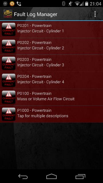

Witam, udalo mi sie okazyjnie kupic Astre Z16XEP - Anglik, jako ze mieszkam w UK. Niestety nie przeszla mi przegladu ze wzgledu na spaliny (CO 2.461% + lambda 0.919). Jedyne bledy ktore mi sie wyswietlaja to te ktore widac w tytule. Macie moze jakies pomysly i co moze powodowac te bledy i czy ma to zwiazek ze spalinami ? dodaje zalacznik z bledami.

Pierwsze cztery błędy dotyczą obwodu wtryskiwacza, kolejny wskazuje na uszkodzenie przepływomierza , ostatni nie wiem, jak masz możliwość to podmień przepływomierz dla sprawdzenia bo to on może być winowajcą całego zamieszania

przeplywomierz chyba byl wymieniany, niestety napiecia powinny byc 12v i 5v...u mnie jest tylko 5v, na drugim pokazuje 0.01...jakies pomysly ?
