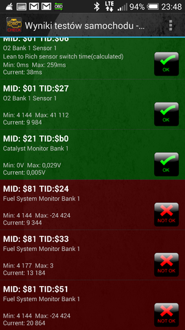

Mam prośbę o interpretację błędów z TORQUE PRO:
Fuel System Monitor Bank 1?
TORQUE TEST

....nigdy nie uzywałem tego programu TORQUE, ale jak nie miałeś zadnych błedów z oznaczeniem P017... to nie przejmowałbym sie tymi wskazaniami. Przy okazji napisz czy robiłeś je na rozgrzanym silniku? i czy były jakies błedy i podłacz też pod Op-coma
A "Fuel System Monitor bank 1" w Twoimi przypadku oznacza problem z mieszanką paliwa (bogata czy uboga?- to niech już wypowiedza sie eksperci bo ja tych wskazan nie rozumiem- dla mnie sa bezsensu jezeli nie wyskoczyły zadne błedy i były na zimnym silniku robione...., moze sonda, moze wtryski może swiece.. .tego typu błedy P017.. zwiazane z mieszanką dla wielu są jedne z najgorszych
ps. moj kolega walczy z bank 1 chyba od roku i rece opadaja...., ale jezdzi i przyzwyczaił sie do kontrolki check oraz z szarpanieciami po odpaleniu

Zgadza się. Błędów p017.. brak.
Wyskakuje to na ciepłym i na zimnym.
Nie posiadam opcom niestety. Na kompie u mechanika wszystko ok.

strzelam , że to wina tego programu ... Może gdyby silnik miał 5 stopni wiecej lub mniej i obroty byłyby wieksze to tych błednych wskazan nie pokazazywałby program,
...a poza tym jak samochod na zimnym nie szarpie to nie przejmowałbym sie
