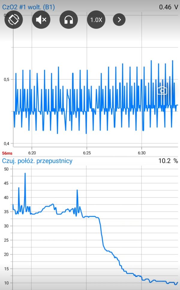

Być może błędnie kojarzę fakty, ale spalanie wzrosło w okresie, gdy kilkukrotnych kasowałem błędy za pomocą tego interfejsu o którym wspominałem w treści komentarza pierwotnego.
Jak najlepiej zobaczyć i zapisać wykres sondy lambda?
Diagnostyczne rzeczy jestem w stanie spokojnie ogarnąć, jeśli tylko ktoś z doświadczonych osób podpowie jak to zrobić.

Postprzez freelancer_mirek » 23 lip 2024, o 13:09
Zarejestrowałem w Car Scannerze zarówno sondę lambda jak i położenie przepustnicy.
Udało mi się nawet nagrać filmik z momentu gdy wyskoczył błąd Check Engine
Tutaj zrzut ekranu właśnie z tego momentu
UWAGA: Jak się kliknie w obrazek to widać też w jednym czasie wyniki działania przepustnicy
Moment z wystąpienia komunikatu Check engine

Postprzez soltys_viara » 24 lip 2024, o 16:26
Twoja sonda działa w bardzo wąskim zakresie. Powinna oscylować w zakresie 0,1 - 0,9. U Ciebie to jest między 0,4 -0,5. Spróbuj podmienić sondę jeśli masz od kogo. Ewentualnie kup za grosze używkę i sprawdź. Sprawdź też grzałkę sondy multimetrem.
