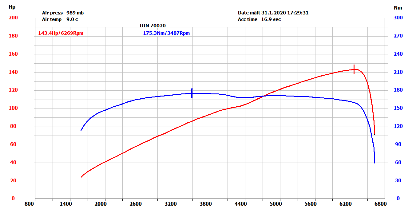

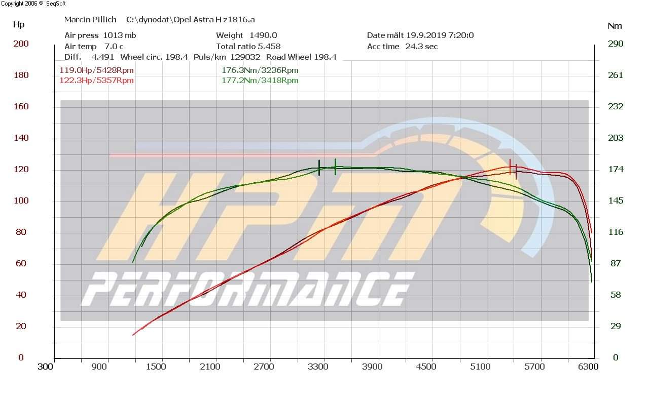

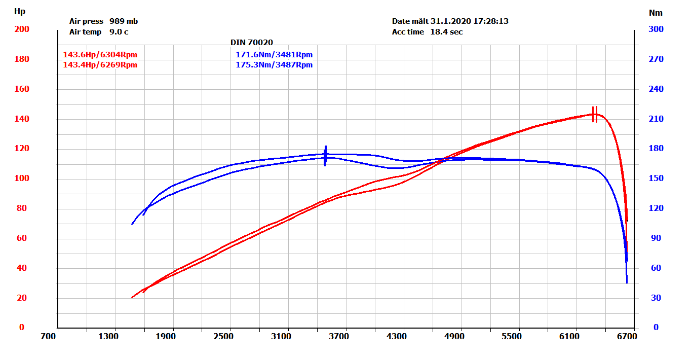

Postprzez GPK90 » 3 lut 2020, o 12:04
Witam serdecznie
Jestem posiadaczem Astry H GTC z silnikiem Z18XER z 2008 roku o mocy 140KM, znajomy posiada taki sam model jednak w wersji 125 konnej z roku 2005.
Ostatnio miałem okazję przejechać się jego samochodem, a on moim i zgodnie doszliśmy do wniosku, że jego samochód jest żwawszy i to dość zauważalnie.
Przyspieszenie w mojej Astrze łapie jak by delikatnego "laga" między 2000-4500obr, a jego leci jak zła do przodu na każdym biegu.
Czy ktoś ma wiedzę na temat tych silników i jest mi w stanie nieco pomóc? Zastanawiam się czy mój silnik ma taką kulturę pracy czy szukać kogoś kto to naprawi.
Dodaję również wykresy z hamowni na której sprawdzałem swój silnik.

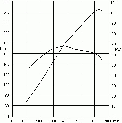

Z18XER

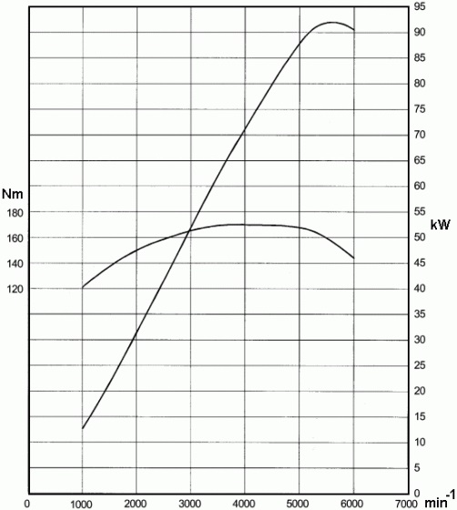

Z18XE
I mój wykres dla porównania.
Niby max. momentu jest o te 200 obr. bliżej i może to powoduje wrażenie, że zbiera się szybciej. Ale ogólnie nie widzę, żeby coś było nie tak u Ciebie. Moc nawet większa niż fabrycznie. Moment też ładnie trzyma. Jest tam co prawda w pewnym zakresie obrotów zawahanie, ale to może być też wina KZFR. Dawno były wymieniane? Nie stukają przy rozruchu? W Z18XE tego nie ma o to wykres idzie równiej. Za to jest zmienna geometria kolektora. Fakt, jak już podejdzie do 3 tyś. obr. to ciągnie jak głupi.

200 obr. ale jak widać na wykresie, na LPG ciut wyższa moc i Nm tylko o te 200 obr. później. Gość u którego robiłem test, ma taką przenośną hamownię zakładaną na koło i trzeba się fatygować na ekspresówkę, żeby zrobić test. Akurat jest taki całkiem dobry odcinek u mnie, dość prosty. Tylko inni kierowcy w tym czasie co nieco przeszkadzają ;) Może to być też błąd pomiarowy. Wkleiłem Ci wykresy wzorcowe ze strony z silnikami opla. Możesz sobie porównać do tych wykresów. Jak koła nie stukają, to nie ma co sobie nimi na razie zawracać głowy. Żałuję, że jak robiliśmy test drogowy nie zrobiłem jeszcze jednego przebiegu z włączonym trybem Sport. Tak od 0 -100 km/h nie widzę większej różnicy z włączonym Sport i bez. Przy normalnej jeździe raczej nie osiąga się max mocy, dlatego przesunięty moment o te 200-250 obr. może sprawiać wrażenie większej dynamiki. W końcu 3200 obr. jest w zasięgu codziennego użytkowania auta. Do 5000 obr. raczej mało kto auto kręci.

Patrząc punktowo na odcinki mojego pomiaru to w obu mój silnik, teoretycznie silniejszy wypada słabiej od twojego.
