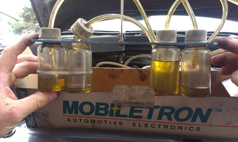

Troszkę odkopię temat. Otóż po moim ostatnim poście w tym temacie miałem zamiar wyczyścić wtryski Jet Clean Tronic ale w ostateczności kupiłem środek Liqui Moli Diesel Spulung do czyszczenia wtrysków i zalałem całą zawartośc do baku. Efekt był taki, że spalanie nadal było takie same a nawet troszkę się zwiększyło, natomiast troszkę mniej zaczął kopcić i silnik jakby ciszej zaczął pracować. No cóż nie zaszkodziło spróbować, jednak nie rozwiązało to problemu ze zwiększonym spalaniem. Gdzieś na forum wyczytałem o tzw. teście na przelewy wtrysków i zainteresowałem się tematem. Znalazłem warsztat gdzie taki test mi zrobili (teraz już sam bym to potrafił zrobić :) i w końcu znalazłem chyba przyczynę mojego większego spalania. Ale od początku. Pojechałem na warsztat i na początku mechanik podłączył Op-Coma i sprawdził dawki na wtryskach i te było prawidłowe, przynajmniej tak mówił. 1 cyl (- 0,65) 2 cyl. (1,11) 3 cyl. (-0,23) 4 cyl. (-0,27). Następnie podpiął wężyki pod wtryski i kazał uruchomić auto. Po 20 sekundach kazał już mi wyłączyć samochód bo z 3 wtryskiwacza tak lało że jeszcze chwila i by przelewało już z pojemnika. Również 1 wtrysk był uszkodzony co widać na zdjęciu poniżej
IMAG1124 2 zmiana.jpg (142.49 KiB) Przeglądane 20845 razy
Na chwilę obecną auto stoi już na warsztacie a wtryski są oddane do regeneracji do Bosch Diesel Service do Kobióra. Co ciekawe w całej sprawie to to, że pomimo że 2 wtryski były walnięte to dawki sprawdzane na Op-Comie były prawidłowe a spalanie na wyświetlaczu w dalszym ciągu pokazywało spalanie 6 L/100 w mieście, gdzie faktyczne - litrażowane wynosiło 7,8 L/100. Dodam, że na trasie udało mi się zejść (oczywiście na wyświetlaczu) do spalania rzędu 3,7 L przy jeździe 100 km/h a faktycznie było 6,8 L. Wynika stąd, że spalanie które pokazuje się na wyświetlaczu jest wyliczane na podstawie dawek z kompa a nie na podstawie tego ile faktycznie wtryskiwacz podaje. W poniedziałek odbieram samochód ze zregenerowanymi wtryskami i zobaczymy jak będzie teraz się sprawował i ile będzie palił. Mam tylko pytanie do Was bo słyszałem już różne zdania na ten temat a mianowicie chodzi o kodowanie wtryskiwaczy Boscha po ich regeneracji. jedni mówią że się ich nie koduje a inni znowu że trzeba je zakodować? Jak z tym jest?

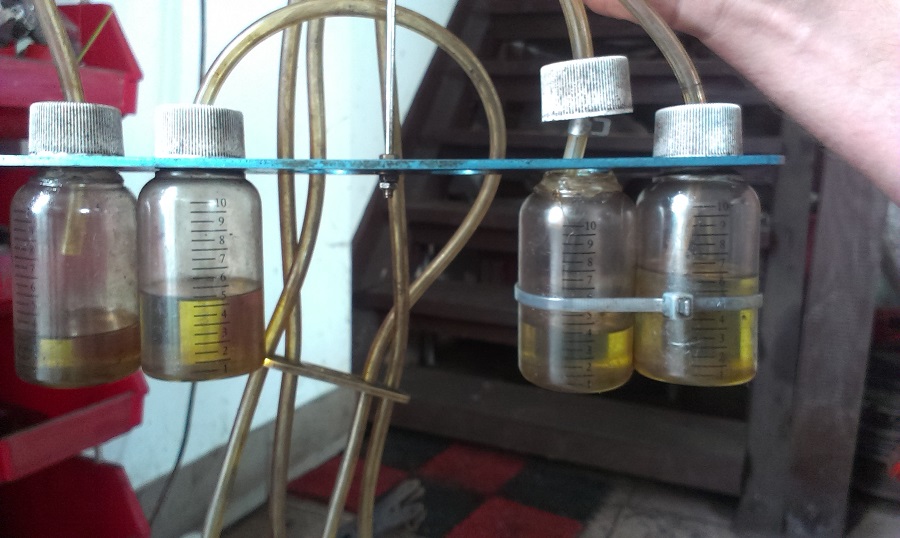

Autko odebrane po regeneracji 1 i 3 wtryskiwacza. Były kompletnie padnięte. Zobaczymy jak teraz się będzie sprawowało po regeneracji i jakie będą wyniki spalania. Po zamontowaniu naprawionych wtryskiwaczy mechanik zrobił jeszcze raz próbę przelewów i tu zaskoczenie bo wtryskiwacze nr 2 i 4, które na poprzedniej próbie (zdjęcie powyżej)wyszły jak się wydawało dobrze, teraz nie prezentują się chyba za ciekawie.
po regeneracji 1 i 3.jpg (145.94 KiB) Przeglądane 20830 razy
Wydaje mi się, że tak w granicach normy się mieszczą 2 i 4 ale będę musiał za jakiś czas zrobić test na przelewy i sprawdzić czy się nie pogorszyło, póki co autko będzie testowane.
