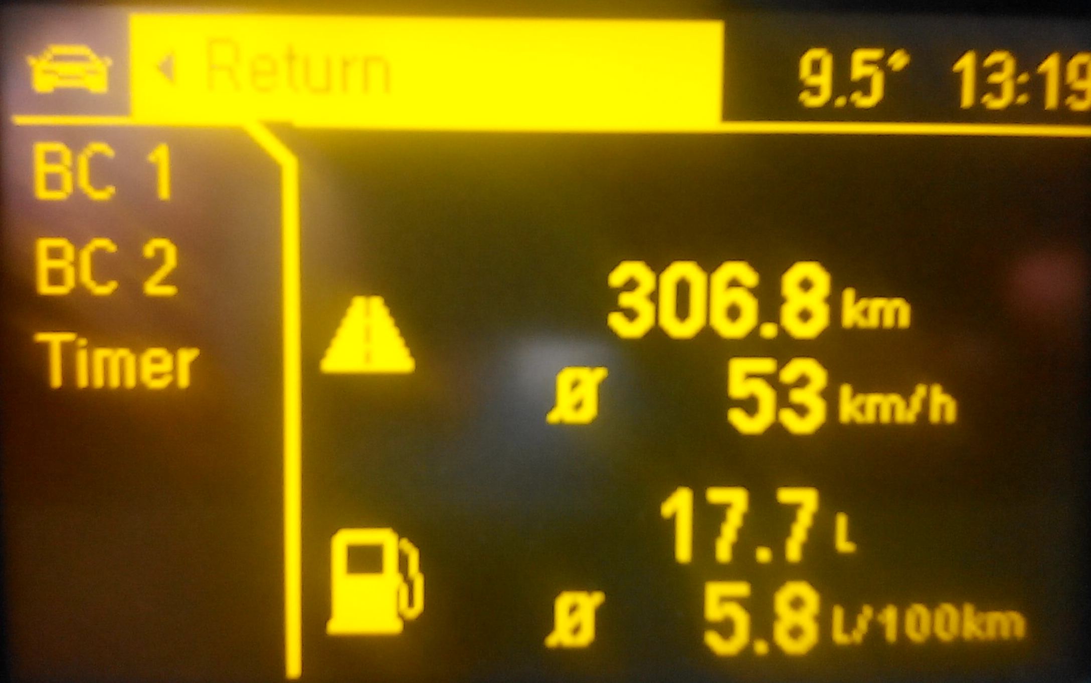

-co do spalania to sprawdz manualnie, podjedź kilka razu pod tem sam dystrybutor i tankuj do wybicia. Spalania na kompie jest zawsze przekłamane i w 90% zaniża, także być może palii Ci jeszcze więcej. Ale można tez robić korektę wskazania i być może ktoś przestawił i Ci zawyża. Tak więc tak czy siak policz najpierw ręcznie kilka razy. Powinna Ci palić około 6 w trasie i około 8 w mieście. Ja mam taką manię, że zawsze tankuje to wybicia i zawsze liczę na piechotę i porównuje z kompem i zawsze...ale to zawsze komputer zaniża mi o 0.4-0.6 litra. Ostanio wróciłem z ferii. Zrobiłem 307km tam i z powrotem i od razu pojechałem pod ten sam dystrybutor celem sprawdzenia czy komp wciąż okłamuje. Czyli miało być 17.7 litra i 5.8 a pistolet wybił przy 19.7. Tak więc wyszło 6.4. Auto załadowane na maxa, cały czas po górach, do tego dość mocno ją cisnąłem, żeby przedmuchać turbo, kolektor, EGR.
