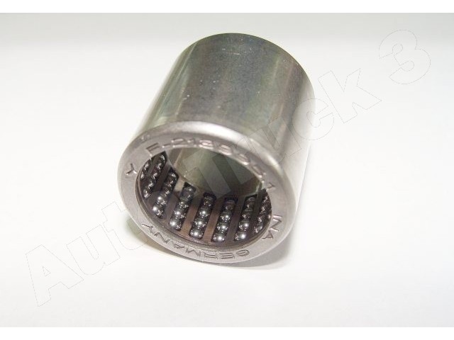

Albo zepsuła sie linka(pękła, zapiekła w pancerzu) lub spadła z wybieraka albo zepsuł sie wybierak. Możliwa awaria lewarka. Najlepiej idz zajrzyj pod maske i spróbuj włożyć jakiś bieg recznie, jeśli sie nie da to zdejmij linki i zobacz jesli wybierak stoi "dęba" to kup sobie łożysko albo inny wybierak. Spotkałem sie z taka awarią raz w życiu a winne było łozysko wybieraka "poszukaj zestaw naprawczy wybierak astra h"ale najper zobacz co działa a co nie. Oczywiscie biegi nie wchodza ani na zgaszonym silniku ani na odpalonym?
lozysko wybieraka.jpg (34.67 KiB) Przeglądane 22253 razy
