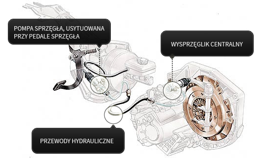

Panie, Panowie, bardzo poważna sprawa dla mnie!
jestem na wyjeździe, około 100 kilometrów od domu, i mam tydzień na naprawę auta..
Co jest nie tak? Jadąc autem pedał sprzęgła wpadł.. zero oporu! próbowałem pompować, raz na kilka prób udało się jakoś zmienić bieg, czy wypiąć, ale sytuacja się powtarzał :cry:
moje pierwsze skojarzenie, że może jakoś wyprzęglik przeskoczył więc spróbuje odpowietrzyć! nadal nic..
dzisiaj próbując "napompować" sprzęgło zwróciłem uwagę że jakby w okolicach pedału sprzęgła uciekało powietrze (?)
Czy to wina leży po stronie pompki sprzęgła?
Jeżeli tak to jak to sprawdzić żeby być pewnym w 100% i czy wymiana jest w jakiś sposób skomplikowana? :|

Może czas na wymiane płynu hamulcowego za rzadki,sprawdź czy nie ma wycieku lub siłownik do wymiany.

wycieku przy pedale nie ma. na skrzyni również nic nie zauważyłem.
zastanawia mnie jedna rzecz, bo gdy wyjąłem akumulator i podstawę dostałem się do odpowietrznika. zastanawiam się czy może on sobie chodzić w lewo i prawo, ogólnie ma luzy.
Dodam że dzisiaj jak chciałem sprawdzić czy da rade napompować sprzęgło, to niestety ale ok 5min pompowania i zero oporu wiec wydaje mi się że z odpowietrzeniem również będzie ciężko, skoro nie ma ciśnienia

Czyli wycieku nie ma, a stan płynu hamulcowego również oki ? Co do tego ciśnienia całkiem możliwe że padła pompka skoro mówiłeś że było słychać jakby powietrze uciekało.
