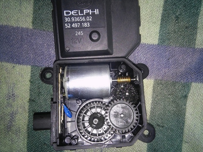

no to już jakiś trop jest... w sumie otwierałem ten silniczek i nie zauważyłem tam nic szczególnego, ale teraz wiem czego tam szukac więc póki wszystko rozbabrane to warto obadać to jeszcze raz. Dość logiczne rozwiązanie, oby trafne.

I nic tu nie ma takiego,,,

Przełącznik kierunku nawiewów działa bo słychac i widać ze funkcjonuje... co jest grane w tym aucie. Czy mozliwe jest ze wentylator się kręci w strone przeciwną od starego? Podłączyłem tak samo. Co do klapki to zamiesciłem fotke na której widać ze nic nie widać, tzn nic tam niema jezeli chodzi o sterowanie.
