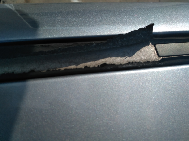

Dzień dobry,
Czy ktoś z Szanownych Forumowiczów spotkał się z problemem odchodzenia poszycia od listwy montowanej na dachu? Chodzi o miejsce gdzie instalowane są railingi. Wygląda na to, że pierwonie pokryte były czarną farbą, która obecnie odchodzi i odsłania metaliczny kolor listwy. Niestety nie za bardzo wiem, jak uporać się z tym problemem. Czy wystarczyłoby zerwać obecne odstające fragmenty i pomalować jakąś specjalistyczną farbą (ewentualnie jaką), czy nastawić się na zakup nowych listew?
Oprócz załączonego w wątku zdjęcia, linki do miejsca, gdzie można zobaczyć więcej w lepszej rozdzielczości:
https://mega.nz/#F!7JBGHQYC!9aQ7yihjWMEVjJbq0hAhcw
Z góry dziękuję za wszelkie wskazówki.
Jedno ze zdjęć z problemem

U mnie w zasadzie identyczny problem. Zaczął się po wizytach na myjni automatycznej i wystawieniu na słońce. Czytałem, że te listy to przekleństwo Opli (odbarwienia, zacieki, wykruszanie, korozja itd.). Również szukam rozwiązania tak więc podbijam temat :) . Na tą chwilę widzę następujące:
a/ zeszlifowanie i pomalowanie w kolorze nadwozia
b/ zakup w internecie używek (część bardzo słabo dostępna w odróżnieniu od zaślepek. Nowych nie spotkałem)
