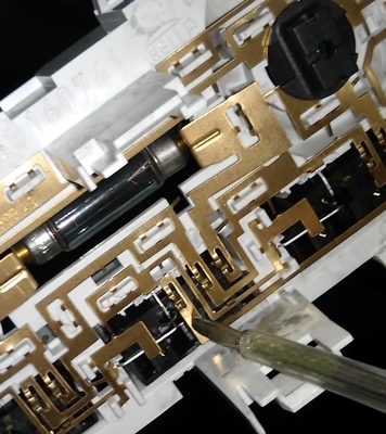

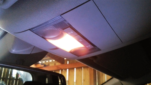

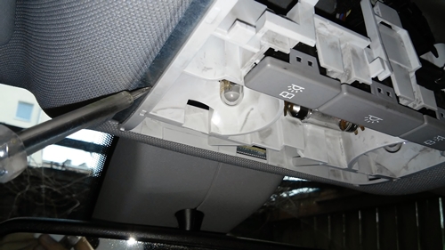

Postprzez KUBEK188 » 19 gru 2015, o 20:15
Rozebrałem lampkę i naprawiłem styk naginając go i wciskając w swoje miejsce. Działa idealnie. Został jeszcze problem z podświetleniem klamek. Ktoś podpowie gdzie szukać przyczyny ?
Chętnie zamieszczę zdjęcia, ale mam taki komunikat : "Przekroczono maksymalną przestrzeń na dysku zajmowaną przez załączniki."
dziala :)
tu podwazyc
wygięta blaszka

Postprzez KUBEK188 » 22 sty 2016, o 12:58
Wydaje mi sie ze to te blaszki(foto3). Kazda z nich ma swoje zadanie. Raz ci styka, a raz nie. Wstrzasy w czasie jazdy poprostu je rozlaczaja. Bez rozbierania sie nie dowiesz.
