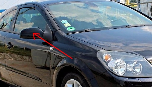

Wczoraj w nocy ktoś uszkodził mi obudowę - nakładkę lusterka prawego ,połamane mam zaczepy mocujące.Mam pytanie jak wymienić tą obudowę.Czy muszę zdemontować całe lusterko .
Zaznaczyłem na zdjęciu tą obudowę.
Z góry Wielkie Dzięki za Pomoc .

Nie trzeba demontować całego lusterka, zresztą odnośnie górnego tylnego panelu to nic to nie da. Górne zaczepy pokrywy wchodzą poziomo od dołu, natomiast dolne wchodzą pionowo z góry od wewnątrz. Rozbierałem swoje prawe lusterko i zresztą lewe też, ponieważ regenerowałem mechanizmy lusterek, stąd pamiętam jak były montowane. U mnie górne zaczepy były połamane przez poprzedniego właściciela-partacza i ponieważ nie dostałem nowych to wkleiłem na epidian dopiłowane na wzór. Rozbiórka od górnej części - trzeba delikatnie dociskając pokrywę do dołu odblokować zatrzaski. Jest ich 4 na górze w równej odległości od łączenia w miejscu składania lusterka do górnej krawędzi gdzie linia idzie w dół. Ciężko to opisać słownie, ale najbardziej przydatna będzie cienka płaska łopatka szer około 3-5mm, aby nie zrobiła śladów na dolnej części.
