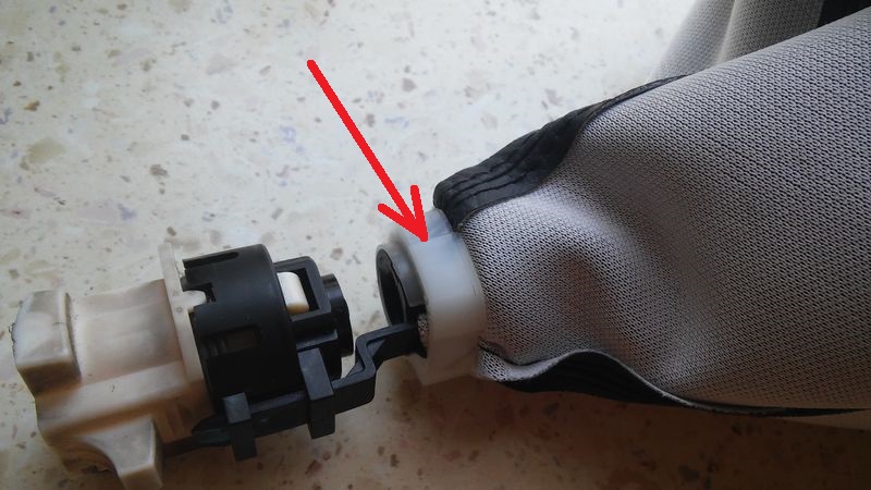

hm, może i tak , mogę przesłać zdjęcie spod mieszka, to nei będzie takie proste, nie mam białej spinki, gdyby coś to mogę wysłać zdjęcia, mam za duży plik żeby go wstawić

w ASO pani pokazała mi cały zespół jako część wraz z mechaniką pod mieszkiem za prawie 3 tys, jeszcze nie próbowałem ściągnąć tej gałki, jeśli chcesz zobaczyć zdjęcie mieszka to mogę przesłać mailem , może jest pod spodem ale na razie nie widziałem, na zdjęciach nie widzę , a wykonałem prawie z każdej strony

znalazłem swoje zdjęcie które robiłem przy zmianie mieszka, tj mocowanie mieszka do gałki - biała spinka
foto 8.jpg (116.05 KiB) Przeglądane 20132 razy
Re: Gałka zmiany biegów ASTRA H 2006
PostNapisane: 11 gru 2019, o 19:07
przez JarekR
:) podciągnąłem wyżej mieszek i spinka pojawiła się, już zdjęta, czas na gałkę, jest na to sposób ? czy tylko siłowo ? czy klawisz ręcznego wysunie się sam po pociągnięciu do góry gałki?
dzięki za pomoc
Próbowałem zdjąć , na razie gałka nie drgnęła, siedzi mocno na swoim miejscu, chyba nie powinna być na kleju
PostNapisane: 11 gru 2019, o 21:17
przez Patrykus
gałka siedzi dość mocno, trzeba się przyłożyć, wyciągałem całość jak na zdjęciu tylko dlatego żeby nie złamać plastiku od przycisku
