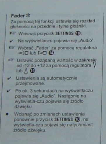

jak sobie ustawisz tak będą grać, w każdym radiu jest regulacja przód/tył, wystarczy wejść w ustawienia i sprawdzić

jak ? serio nie widze takiej opcji w tym radiu cd30

settings > audio > FADER tj ustawienie rozkład głośności przód/tył
Zrzut ekranu (26).png (252.24 KiB) Przeglądane 9368 razy
