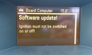

oto ten komunikat
Po dłuższym odłączeniu aku, radia można juz słuchać,ale na wyświetlaczu jest cały czas jeden komunikat i nic nie można zrobić. Czy można to naprawic bez wizyty w aso???

Z tego co pamiętam to miałem taki komunikat, jak zaczynałem wgrywać spolszczenie NAVI.
Znasz tą stronkę?
http://projektnavi.pl/index.php
Na niej możesz znaleźć kilka informacji co zrobić gdy coś się podczas wgrywania nie udaje.
Jeśli nic nie znajdziesz to skontaktuj się z Wołkiem, dane kontaktowe znajdziesz na stronce.
