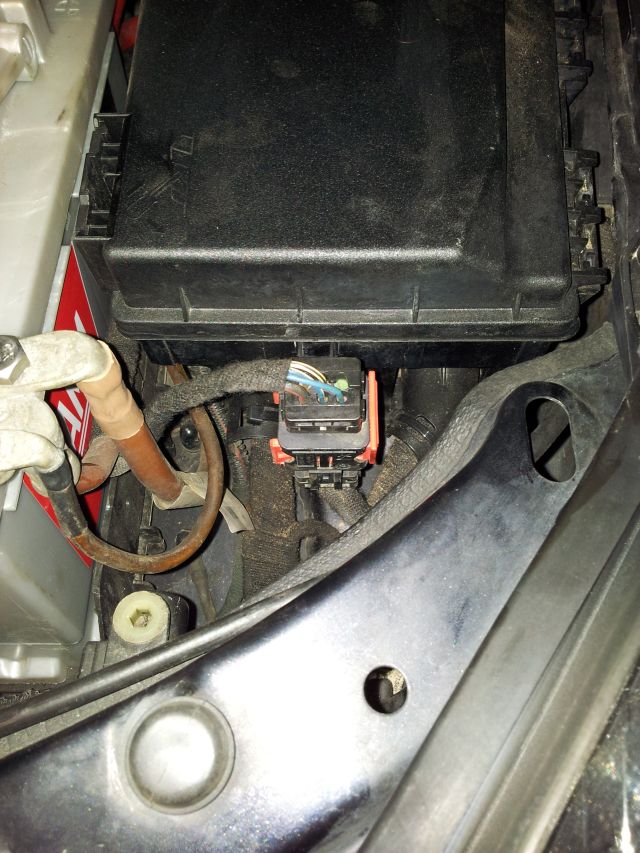

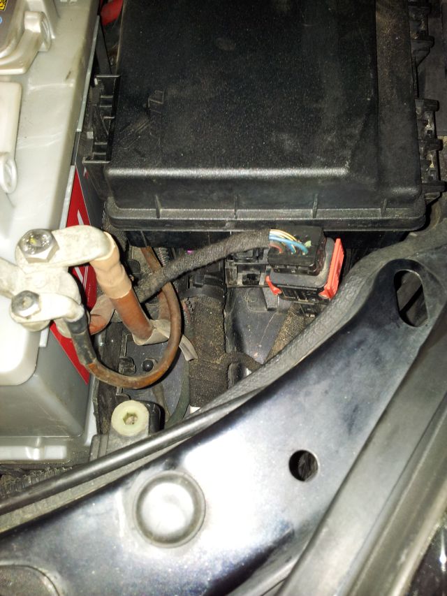

Witam, też trochę poczytałem na forach o tym jak wymienić żarówkę postojową Astra H lewy przód, ale nic konkretnego. Miałem pomysł aby odpiąć aku ale nie miałem klucza nasadowego (na szczęście). Po jakimś czasie doszedłem do tego, że wystarczy pociągnąć do góry kabel z kostką, osadzony w przedniej części skrzynki bezpieczników i przesunąć go lekko w bok Wówczas robi się wystarczająco miejsca, aby włożyć rękę zdjąć gumowy dekielek z obudowy lampy pociągnąć i lekko przekręcić żaróweczkę i bez problemu wymieniamy. Nadmieniam, że w serwisie powiedzieli mi, że dla stałego klienta taka usługa będzie gratis "tylko" pokryję koszt żarówki ok.40 zł, tymczasem żarówka w sklepie mot kosztowała aż 1 zł. Przy drugim podejściu całość zajęła mi 13 min z czego 10 to wyprawa do sklepu... Pozdro i powodzenia
tak wygląda kabel z kostką wysunięty w górę i przesunięty w bok
tak wygląda kabel z kostką na swoim miejscu
