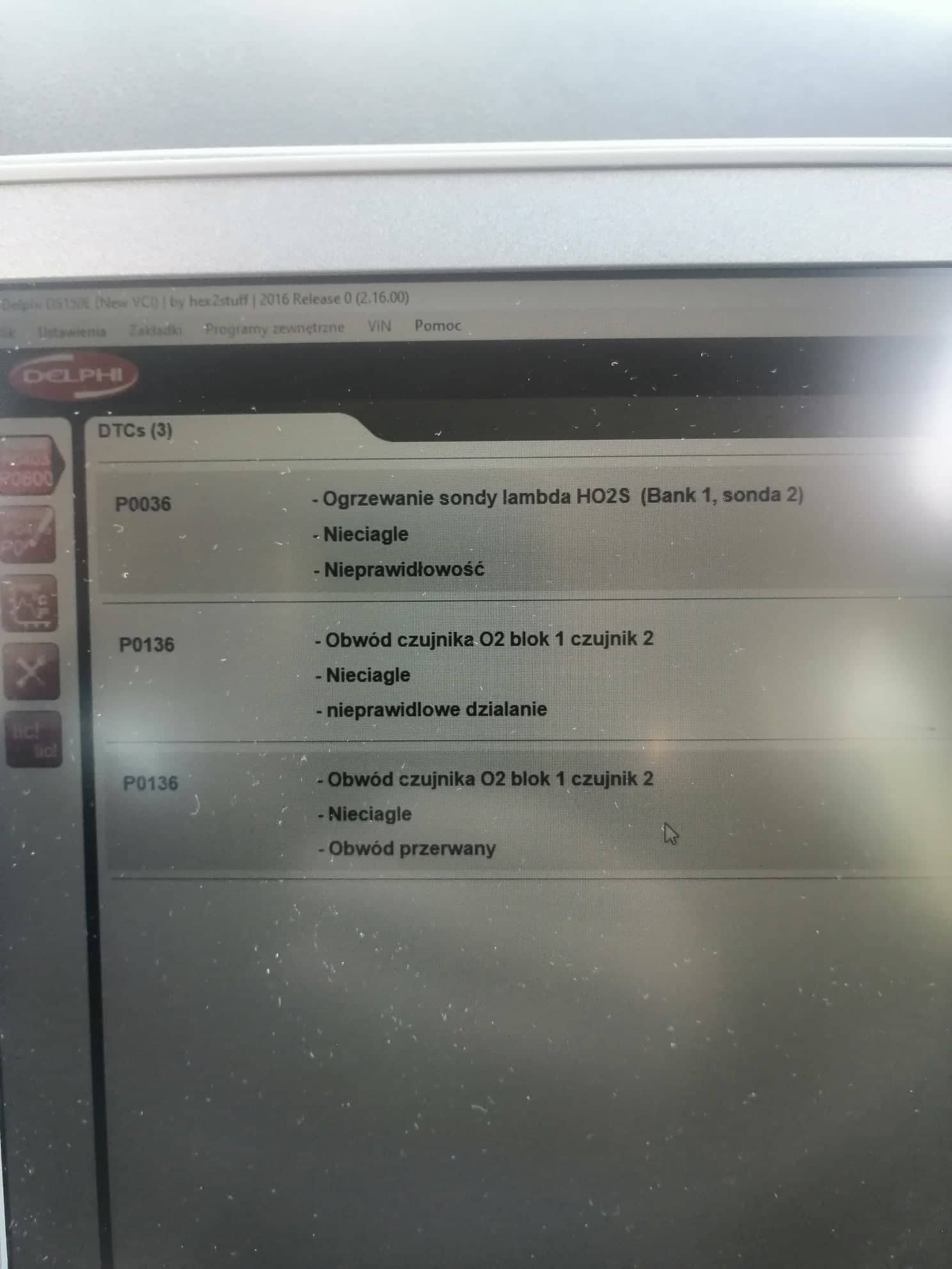

Dzień dobry. Astra H 1,6 116KM benzyna + LPG. Pojawił się mały problem. Po przejechaniu około 70 kilometrów zapala się żółta ikonka check engine, po za tym auto nie szarpie, nie ma spadku mocy, nie ma żadnych objawów usterki. Jak póżniej przez kilka dni pojeżdże po mieście w koło komina, ikonka znika. Sytuacja ta powtórzyła się już kilkukrotnie. Poniżej dane z odczytu. Ma ktoś jakiś pomysł?

Czego tu kolega nie rozumie? 3 błędy wskazujące na sondę za katem, kawałek za plecionką w stronę tyłu auta. Przetrzepać wiązki, może styk zaśniedział, albo gdzieś przerwana izolacja. Rozpiąć wtyczkę, wyczyścić, sprawdzić przy sondzie czy kabelek się nie ukręcił.

Nie rozumiem dlaczego check nie wywala od razu tylko po dłuższej trasie i z powrotem się kasuje przy krótkich trasach po mieście albo jest coś niesprawne, albo nie jest, Szczególnie nie rozumiem samonaprawienia się sondy.

Wymieniłem sondę lambda i błąd check engine wywalił mi po przejechaniu około 3 km, dołożyłem emulator przed sonde i bład jak wyskoczył tak jest. Ktoś już miał podobna sytuację, macie może jakis pomysł?
